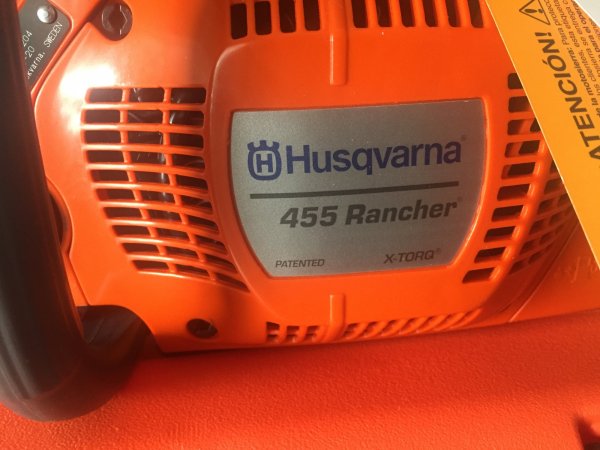

    Pictures of the new Husqvarna 455 Rancher IMG_0961.JPG IMG_0965 (1).JPG IMG_0966 (1).JPG
