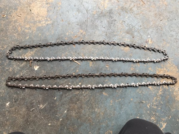

    IMG_1399.JPG IMG_1392.JPG IMG_1389.JPG IMG_1394.JPG IMG_1386.JPG Here r some pics finally of some the wrecked chains
